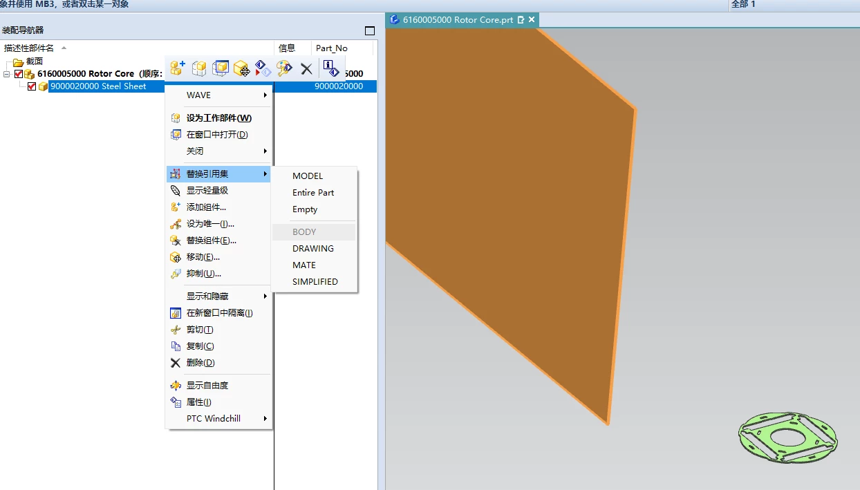

NX中组件下面有个子件,对子件右键--替换引用集--Empty,如此就只会显示子件,如图1

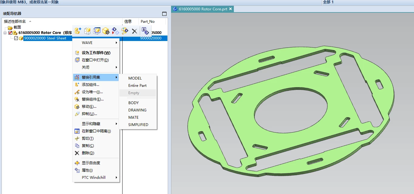

如果子件右键--替换引用集--BODY,就会全部显示,如图2

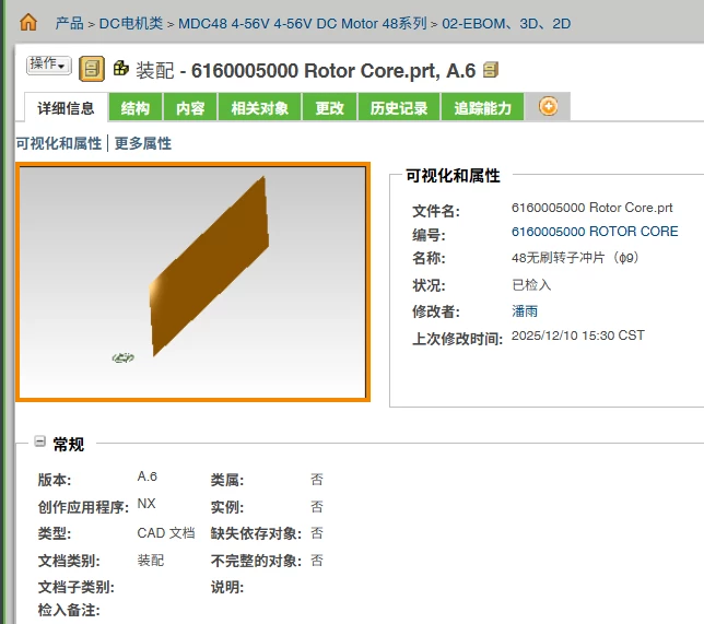

如果按照这种方式(子件右键--替换引用集--Empty)去操作后,检入windchill后生成的可视化却会将之前隐藏的那个引用的底盘又显示出来。如图三。
我们测试了,用可视化服务器上的NX打开的话看到的结果是正确的(也就是只会显示那个子件)
是需要设置哪里?

所涉及到的截图如附件,期待专家的支持

I'm not familiar with NX, but I know that with Creo, the Visualization settings default to publishing the master rep - with everything visible. Is this a similar setting in NX, where there is a "master" view where everything is shown?
