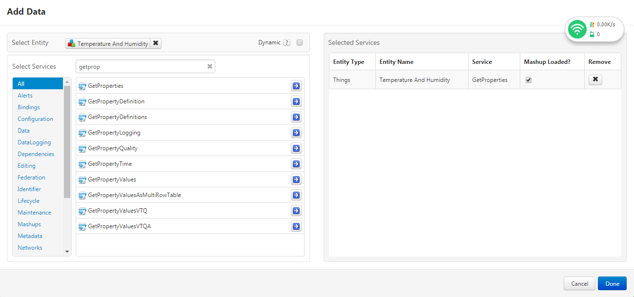

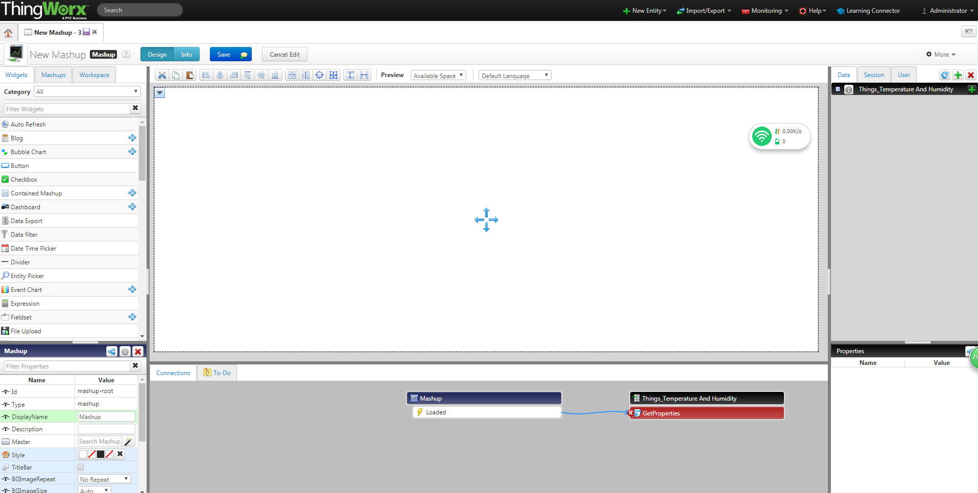

在mashup中怎么添加getproperties属性?
  • April 16, 2017
  • 2 replies
  • 1788 views
添加完getproperties之后,右边不显示getproperties属性

    WHat browser are you using? What version of tomcat and Thingworx? This seems like a bug but I could not reproduce it in my environment.
    Has that Thing been imported into this system from a different one?
    May 5, 2017
    您好,何先生!
    您这个问题我建议重新创建一个Mashup,再尝试一遍。如果还是有问题的话,您可以考虑换一个浏览器。
    这个问题确实有点儿像bug,我建议您把您的Tomcat版本,浏览器版本,ThingWorx版本,Persistence Provider都提供一下。另外,这个问题是只发生在一个Thing上还是所有的Thing都有这个问题?
    您这个Thing的名字中间是有空格吗?
